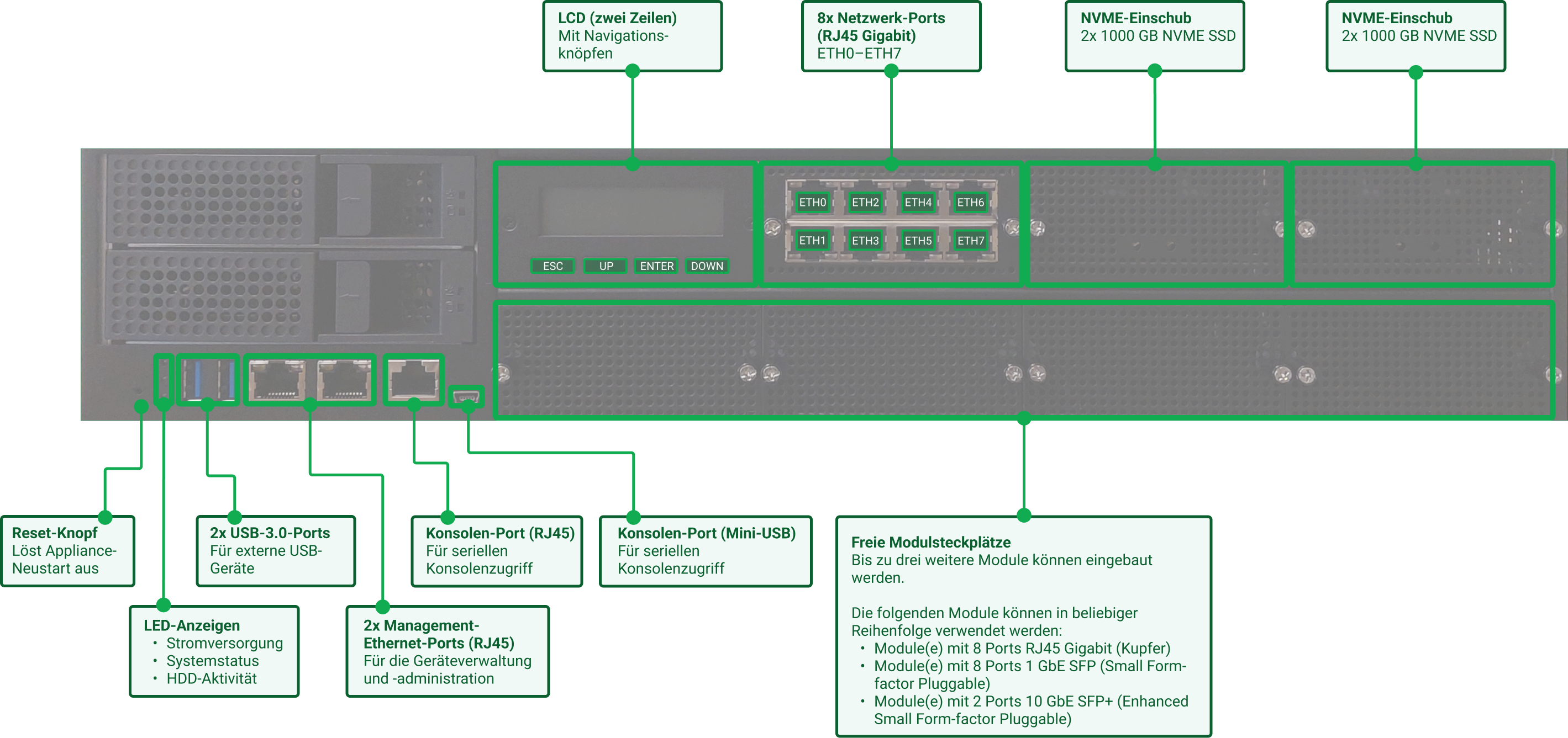

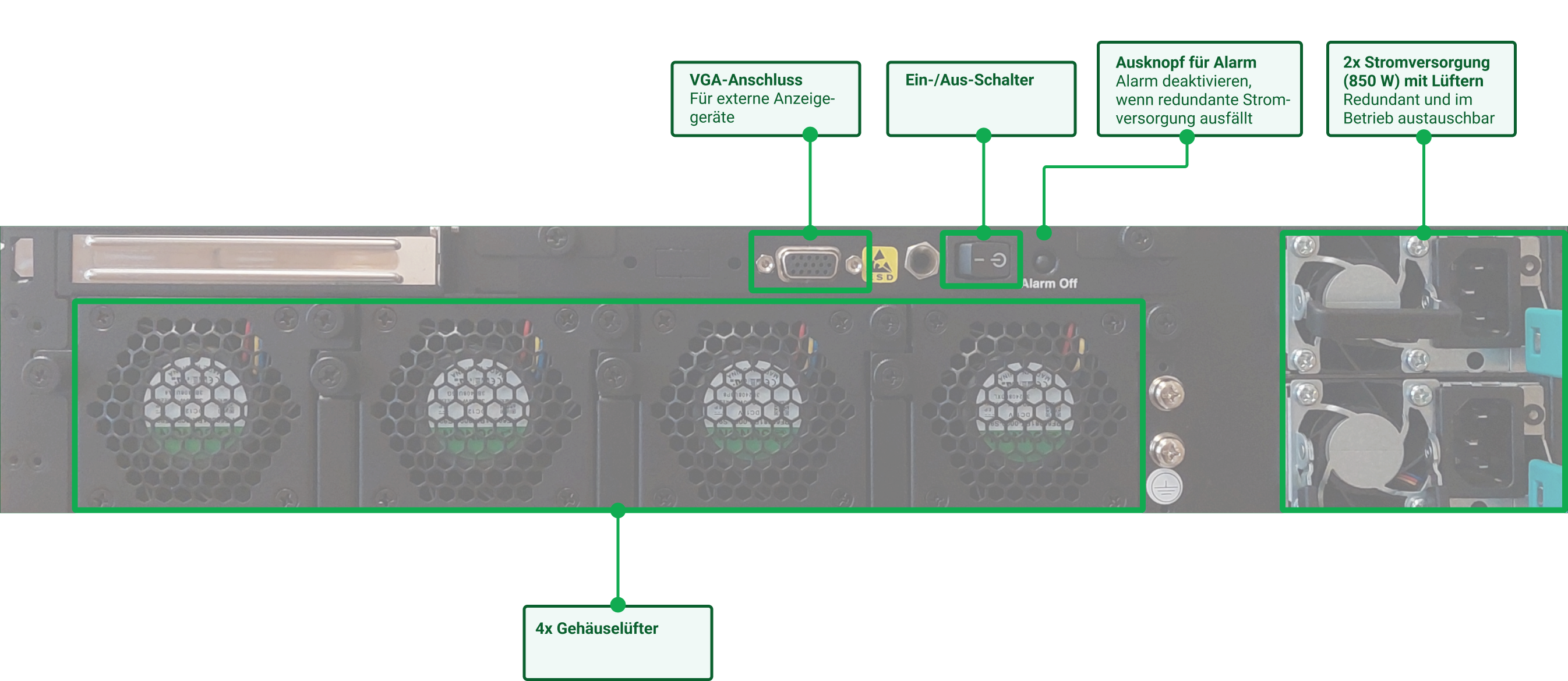

3.1.1 Große Unternehmen – OPENVAS SCAN G90 und OPENVAS SCAN 6500/5400
OPENVAS SCAN G90, OPENVAS SCAN 6500 und OPENVAS SCAN 5400 sind für den Einsatz in großen Unternehmen ausgelegt.
Sie können andere Appliances als Sensoren steuern und auch selbst als Sensoren von anderen Appliances gesteuert werden.
Die Appliances werden zur einfachen Integration in das Rechenzentrum in einem 2U-19“-Gehäuse geliefert. Zur einfachen Installation und Überwachung sind sie mit einem zweizeiligen LC-Display mit 16 Zeichen pro Zeile ausgestattet. Für den unterbrechungsfreien Betrieb haben sie vier Solid-State-Drives (SSDs), redundante, während des Betriebs austauschbare Netzteile und redundante, während des Betriebs austauschbare Lüfter.
Die Appliances verwenden RAID (Redundant Array of Independent Disks) 6 als Software-RAID. RAID ist eine Technologie zur Datenspeichervirtualisierung, bei der mehrere physische Speicherlaufwerke zum Zwecke der Datenredundanz zu einer oder mehreren logischen Einheiten zusammengefasst werden.
Zur Verwaltung der Appliances stehen zwei serielle Ports (RJ45, Mini-USB) sowie zwei Gigabit-Ethernet-RJ45-Ports für das Out-of-Band-Management zur Verfügung.
Für die Verbindung zu anderen Systemen besitzen die Appliances ein eingebautes Modul mit acht Gigabit-Ethernet-RJ45-Ports. Zusätzlich können die Appliances mit bis zu drei weiteren Modulen ausgestattet werden. Die folgenden Module können in beliebiger Reihenfolge genutzt werden:
  • Modul(e) mit 8 Gigabit-Ethernet-RJ45-Ports
  • Modul(e) mit 8 Gigabit-Ethernet-SFP-Ports
  • Modul(e) mit 2 10-Gigabit-Ethernet-SFP+-Ports
_images/hardware-large-front-de.png
Abb. 3.1 Hardware-Vorderseite mit Beschriftungen
_images/hardware-large-back-de.png
Abb. 3.2 Hardware-Rückseite mit Beschriftungen

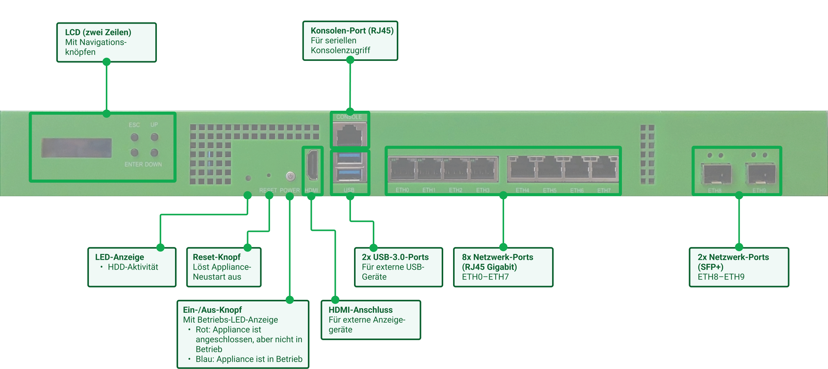

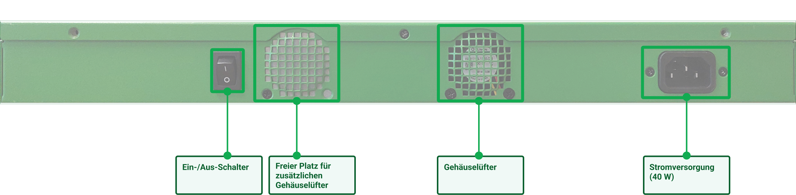

3.1.2 Mittelgroße Unternehmen und Niederlassungen – OPENVAS SCAN G30/G10 und OPENVAS SCAN 650/600/450/400
OPENVAS SCAN G30, OPENVAS SCAN G10, OPENVAS SCAN 650, OPENVAS SCAN 600, OPENVAS SCAN 450 und OPENVAS SCAN 400 sind für den Einsatz in mittelgroßen Unternehmen sowie in größeren Niederlassungen ausgelegt.
Die Appliances werden zur einfachen Integration in das Rechenzentrum in einem 1U-19“-Gehäuse geliefert. Zur einfachen Installation und Überwachung sind sie mit einem zweizeiligen LC-Display mit 16 Zeichen pro Zeile ausgestattet. Für den unterbrechungsfreien Betrieb haben sie redundante Lüfter.
Für die Verwaltung der Appliances steht ein serieller Port (RJ45) zur Verfügung.
Für die Verbindung zu anderen Systemen besitzen die Appliances insgesamt zehn Ports:
  • 8 Gigabit-Ethernet-RJ45-Ports
  • 2 10-Gigabit-Ethernet-SFP+-Ports
Eine modulare Konfiguration der Ports ist nicht möglich. Einer der Ports kann als Management-Port genutzt werden.
_images/hardware-medium-front-de.png
Abb. 3.3 Hardware-Vorderseite mit Beschriftungen
_images/hardware-medium-back-de.png
Abb. 3.4 Hardware-Rückseite mit Beschriftungen

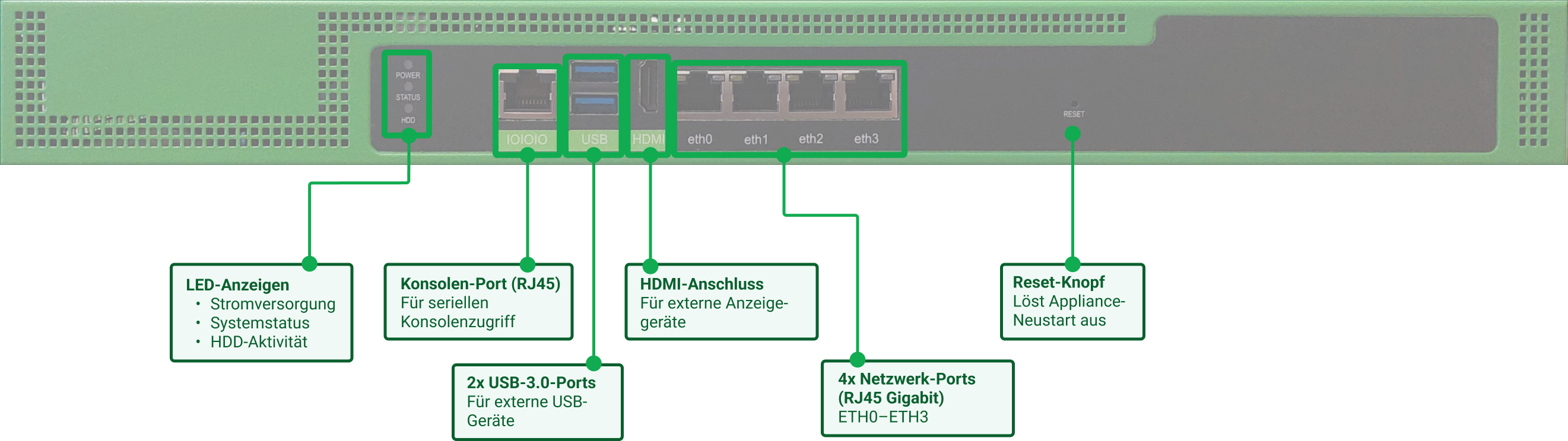

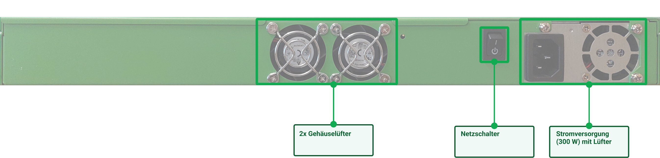

3.1.4 Sensor – OPENVAS SCAN 35
OPENVAS SCAN 35 ist als Sensor für verteilte Scansysteme konzipiert.
Die Appliance kann nur als Sensor genutzt werden und muss durch eine Master-Appliance verwaltet werden. Aus diesem Grund hat sie keine eigene Web-Oberfläche. Appliances ab OPENVAS SCAN 400 und OPENVAS SCAN DECA können als Master für OPENVAS SCAN 35 verwendet werden.
Die Appliance wird in einem 1U-Stahlgehäuse geliefert. Zur einfachen Integration in das Rechenzentrum kann ein zusätzliches Rackmount-Kit genutzt werden. Die Appliance besitzt kein Display.
Für die Verwaltung der Appliance steht ein serieller Port (RJ45) zur Verfügung.
Für die Verbindung zu anderen Systemen besitzt die Appliance vier Gigabit-Ethernet-RJ45-Ports. Einer der Ports kann als Management-Port genutzt werden.
_images/hardware-small-front-de.png
Abb. 3.7 Hardware-Vorderseite mit Beschriftungen
_images/hardware-small-back-de.png
Abb. 3.8 Hardware-Rückseite mit Beschriftungen
