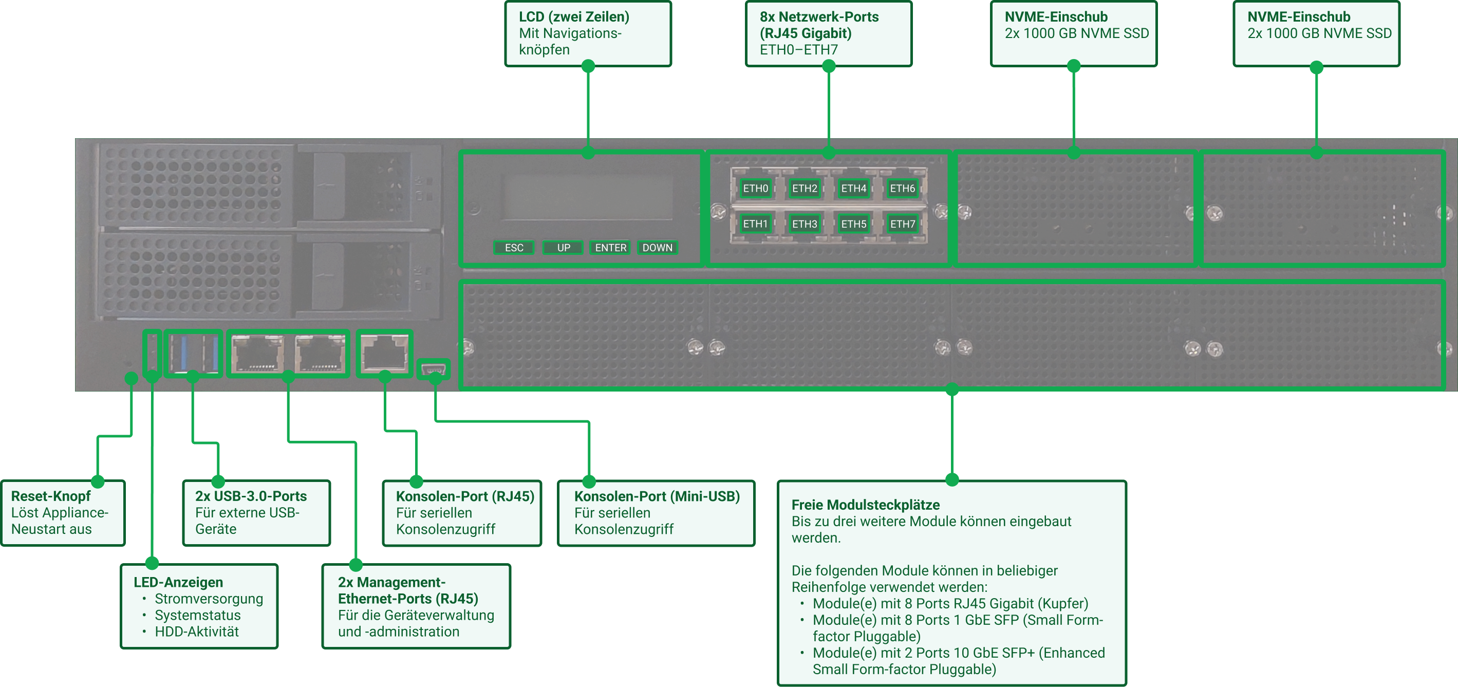

3.1.1 Große Organisationen – OPENVAS SCAN 5400/6500
OPENVAS SCAN 6500 und OPENVAS SCAN 5400 sind für den Einsatz in großen Organisationen ausgelegt.
Sie können andere Appliances als Sensoren steuern und auch selbst als Remote-Scanner von anderen Appliances gesteuert werden.

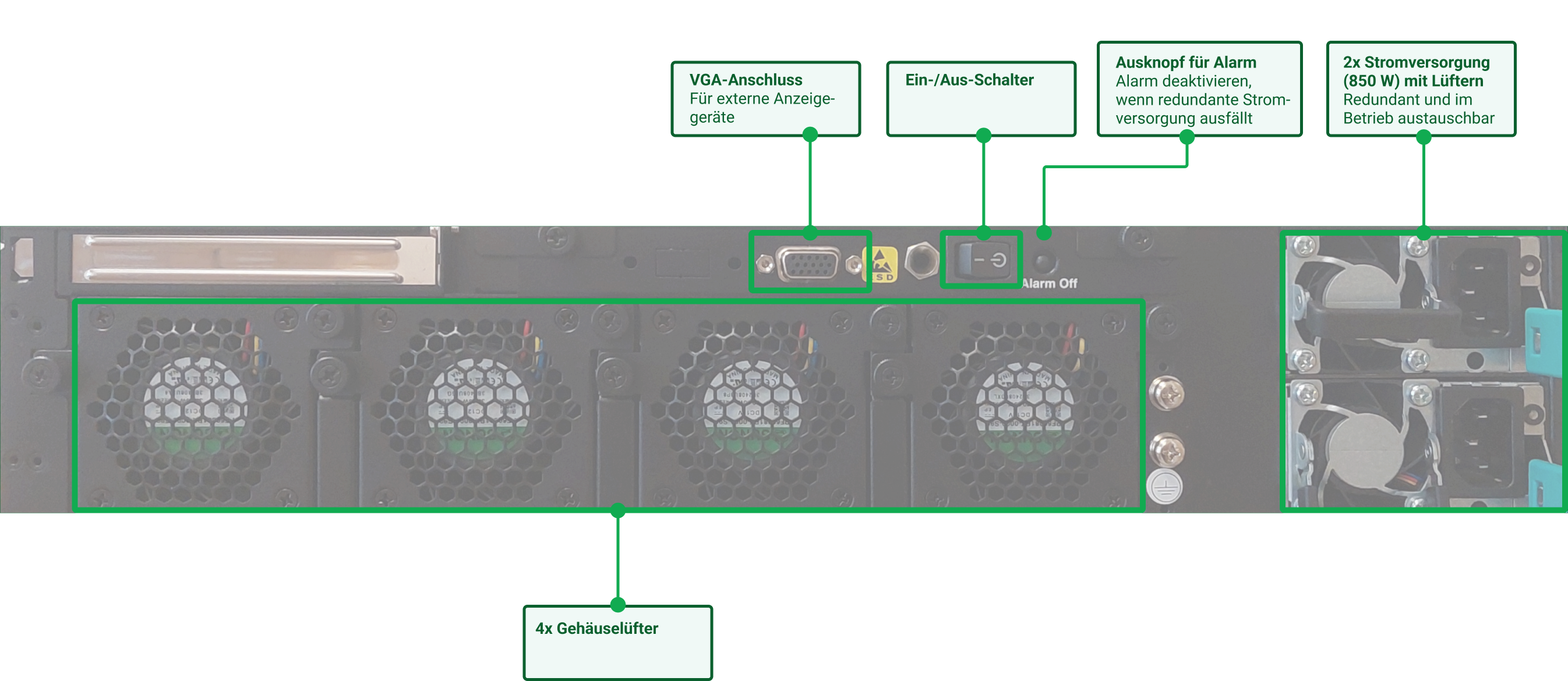

Die Appliances werden zur einfachen Integration in das Rechenzentrum in einem 2U-19“-Gehäuse geliefert. Zur leichten Installation und Überwachung sind sie mit einem zweizeiligen LC-Display mit 16 Zeichen pro Zeile ausgestattet. Für den unterbrechungsfreien Betrieb haben sie redundante Netzteile, 4 Solid-State-Drives (SSDs) und Lüfter, die während des Betriebs gewechselt werden können.
Die Appliances verwenden RAID (Redundant Array of Independent Disks) 6 als Software-RAID. RAID ist eine Technologie zur Datenspeichervirtualisierung, bei der mehrere Festplattenkomponenten zum Zwecke der Datenredundanz zu einer oder mehreren logischen Einheiten zusammengefasst werden.
Um die Appliance zu verwalten, sind zusätzlich zu zwei Out-of-Band-Management-Ethernet-Ports (RJ45) zwei serielle Ports vorhanden.
Für die Verbindung zu anderen Systemen besitzen die Appliances ein eingebautes Modul mit 8 RJ45-Ethernet-Ports. Zusätzlich können die Appliances mit bis zu drei weiteren Modulen ausgestattet werden. Die folgenden Module können in beliebiger Reihenfolge genutzt werden:
  • Modul(e) mit 8 Ports RJ45 (Kupfer)
  • Modul(e) mit 8 Ports 1 GbE SFP (Small Form-factor Pluggable)
  • Modul(e) mit 2 Ports 10 GbE SFP+ (Enhanced Small Form-factor Pluggable)
_images/hardware-large-front-de.png
Abb. 3.1 Hardware-Vorderseite mit Beschriftungen
_images/hardware-large-back-de.png
Abb. 3.2 Hardware-Rückseite mit Beschriftungen

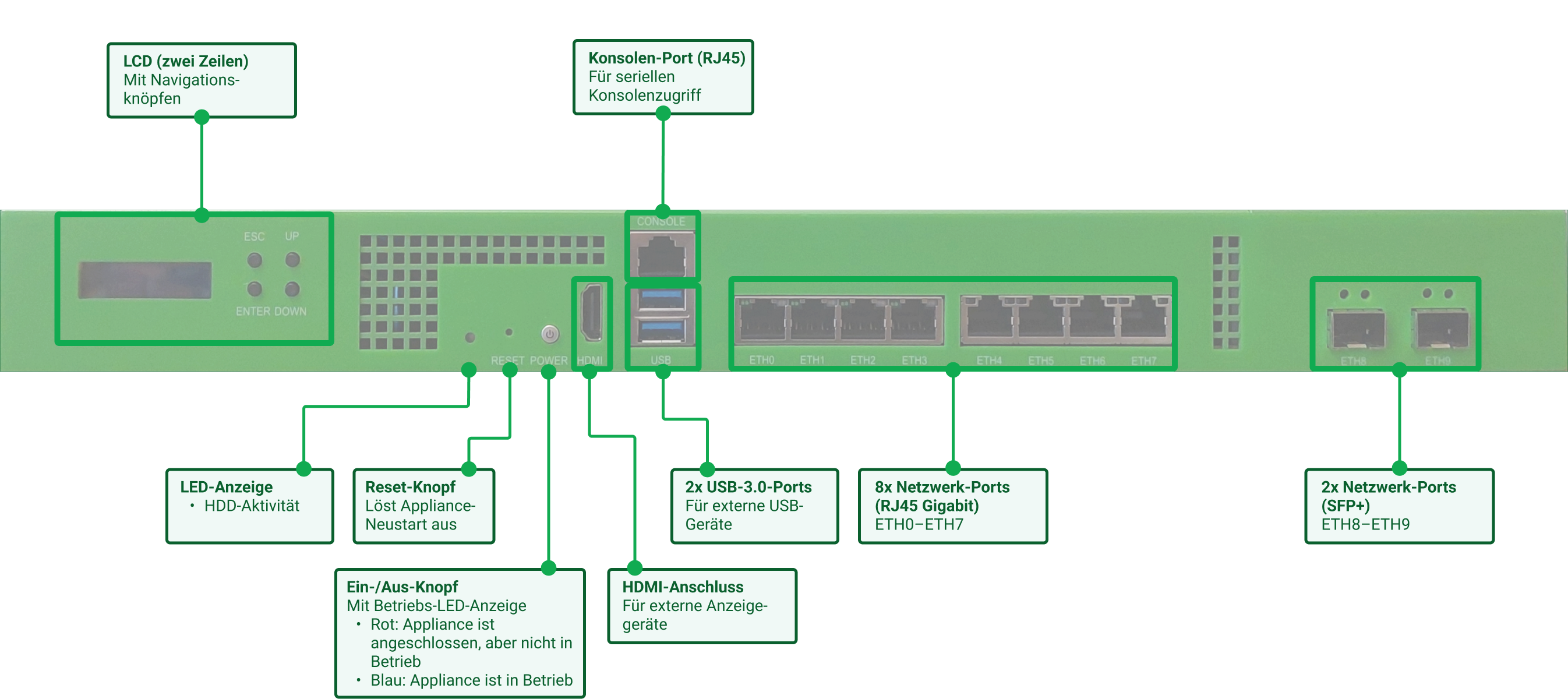

3.1.2 Mittelgroße Organisationen und Zweigstellen – OPENVAS SCAN 400/450/600/650
OPENVAS SCAN 400, OPENVAS SCAN 450, OPENVAS SCAN 600 und OPENVAS SCAN 650 sind für den Einsatz in mittelgroßen Organisationen sowie in größeren Zweigstellen ausgelegt.

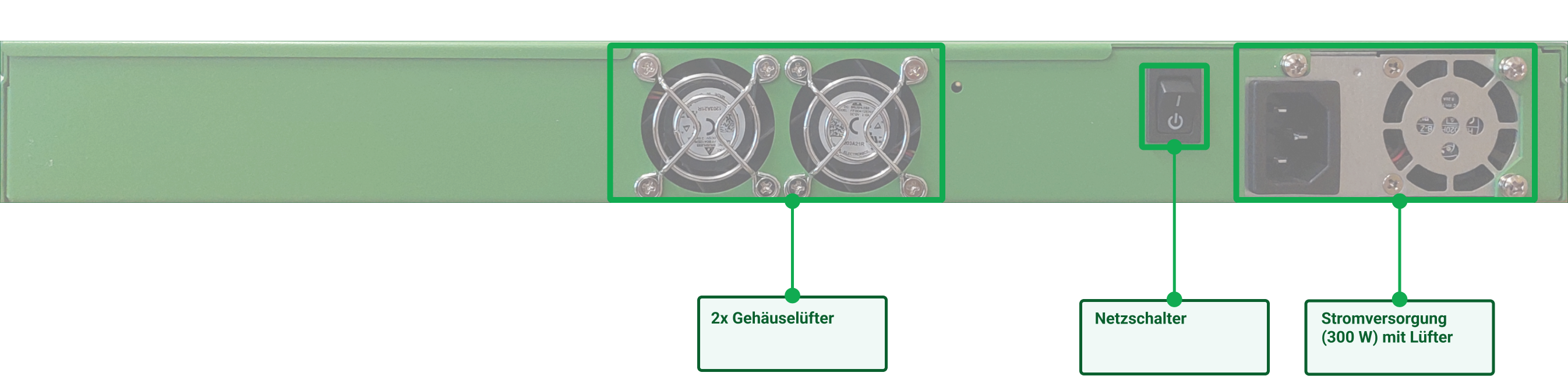

Die Appliances werden zur einfachen Integration in das Rechenzentrum in einem 1U-19“-Gehäuse geliefert. Zur leichten Installation und Überwachung sind sie mit einem zweizeiligen LC-Display mit 16 Zeichen pro Zeile ausgestattet. Für den unterbrechungsfreien Betrieb haben sie redundante Lüfter, die während des Betriebs gewechselt werden können.
Um die Appliances zu verwalten, ist zusätzlich zu einem Ethernet-Port ein serieller Port vorhanden. Der serielle Port ist als ein mit Cisco kompatibler Konsolenport eingerichtet.
Für die Verbindung zu anderen Systemen sind die Appliances mit insgesamt zehn vorkonfigurierten und -eingestellten Ports ausgestattet:
  • 8 Ports RJ45 (Kupfer)
  • 2 Ports 1 GbE SFP (Small Form-factor Pluggable)/10 GbE SFP+ (Enhanced Small Form-factor Pluggable)
Eine modulare Konfiguration der Ports ist nicht möglich. Einer der Ports wird ebenfalls als Management-Port genutzt.
_images/hardware-medium-front-de.png
Abb. 3.3 Hardware-Vorderseite mit Beschriftungen
_images/hardware-medium-back-de.png
Abb. 3.4 Hardware-Rückseite mit Beschriftungen
3.1.3 Kleine Organisationen und Zweigstellen – OPENVAS SCAN 150
OPENVAS SCAN 150 ist für kleine Unternehmen sowie für kleine bis mittelgroße Zweigstellen ausgelegt.
Das Steuern von Sensoren in anderen Sicherheitszonen wird nicht unterstützt. Allerdings kann OPENVAS SCAN 150 selbst als Remote-Scanner von anderen Appliances gesteuert werden.
Die Appliance wird zur einfachen Integration in das Rechenzentrum in einem 1U-19“-Gehäuse geliefert. Zur leichten Installation und Überwachung ist sie mit einem zweizeiligen LC-Display mit 16 Zeichen pro Zeile ausgestattet. Für den unterbrechungsfreien Betrieb hat sie redundante Lüfter, die während des Betriebs gewechselt werden können.
Für die Verbindung zu anderen Systemen ist die Appliance mit insgesamt zehn vorkonfigurierten und -eingestellten Ports ausgestattet:
Abb. 3.5 Hardware-Vorderseite mit Beschriftungen
Abb. 3.6 Hardware-Rückseite mit Beschriftungen

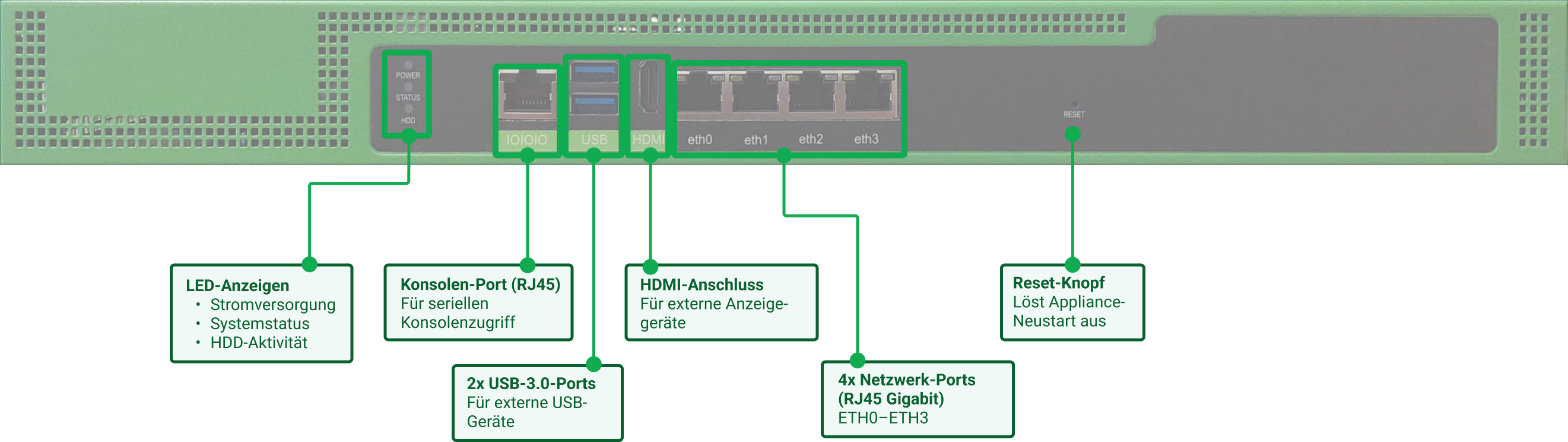

3.1.4 Sensor – OPENVAS SCAN 35
OPENVAS SCAN 35 ist als Sensor für verteilte Scansysteme konzipiert.
Die Appliance kann nur im Sensormodus genutzt werden und muss durch eine Master-Appliance verwaltet werden. Aus diesem Grund hat sie keine eigene Web-Oberfläche. Appliances ab OPENVAS SCAN 400/DECA können als Master für OPENVAS SCAN 35 verwendet werden.

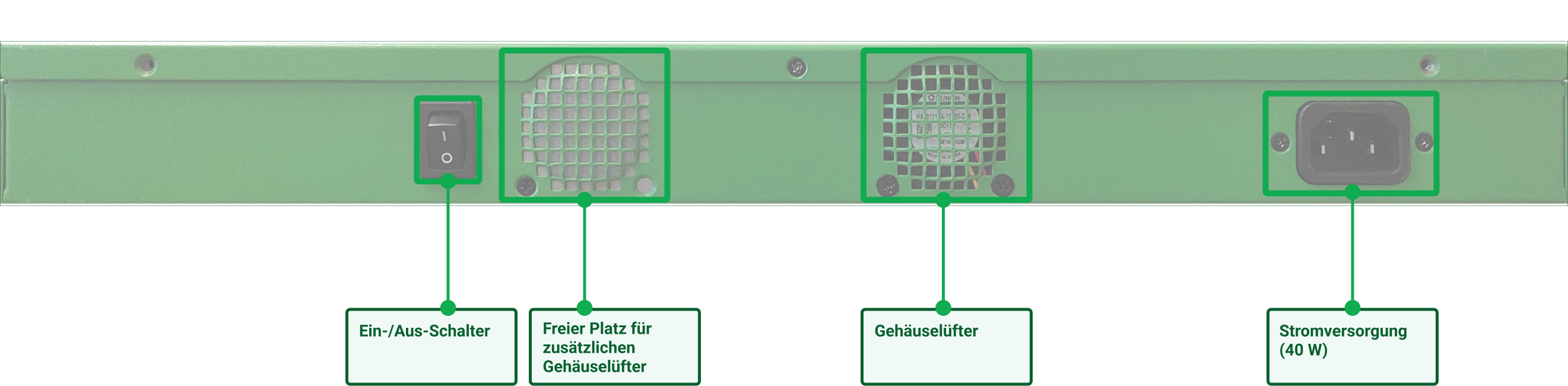

Die Appliance wird in einem 1U-Stahlgehäuse geliefert. Zur einfachen Integration in das Rechenzentrum kann ein zusätzliches Rackmount-Kit genutzt werden. Die Appliance besitzt kein Display.
Für die Verbindung zu anderen Systemen ist die Appliance mit vier GbE-Base-TX-Ports (Kupfer) ausgestattet. Einer der Ports wird ebenfalls als Management-Port genutzt.
_images/hardware-small-front-de.png
Abb. 3.7 Hardware-Vorderseite mit Beschriftungen
_images/hardware-small-back-de.png
Abb. 3.8 Hardware-Rückseite mit Beschriftungen
